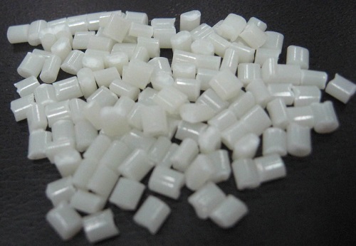

高溫塑料、工程塑料與硬質(zhì)塑料都有自己的獨(dú)特性,首先高溫塑料顧名思義就是通過高溫?cái)D塑成型的,燒制過程中塑料承受的溫度很高。再者工程塑料與傳統(tǒng)塑料相比耐寒和耐熱的性能要比普通塑料高出很多。硬質(zhì)塑料是用熱壓法加工成型后不可再次加工使用的塑料。這些塑料對(duì)用到的熒光增白劑的要求也比較苛刻,一定要熒光增白劑的耐高溫性能,熒光增白劑的耐高溫不行的話塑料沒達(dá)到熔點(diǎn)增白劑就失去作用了。
熒光增白劑分為很多種型號(hào),型號(hào)不同的話所選擇的熒光增白劑也不同,如果對(duì)熒光增白劑不了解的客戶,如果隨便選擇熒光增白劑的話,不僅達(dá)不到效果,可能會(huì)對(duì)產(chǎn)品造成一些其他方面的影響,因?yàn)闊晒庠霭讋┬吞?hào)的耐溫是不同的,如果耐溫達(dá)不到工程塑料的成產(chǎn)溫度,那么在生產(chǎn)的時(shí)候,增白劑經(jīng)過高溫分解,直接就燒成灰了,不僅達(dá)不到增白,還回讓一些塑料發(fā)黃發(fā)黑,影響性能,所以很多廠家選擇不對(duì)型號(hào),就對(duì)增白劑失去了信心認(rèn)為增白劑沒有用。
高溫塑料的加工溫度240度以上,已經(jīng)遠(yuǎn)遠(yuǎn)超過了大部分的熒光增白劑的熔點(diǎn)。練達(dá)小編直接推薦大家用熒光增白劑OB-1。熒光增白劑OB-1是三大塑料增白劑之一,增白效果自然不用多說,難能可貴的是OB-1可以承受360度的高溫,可謂是一騎絕塵。當(dāng)然,比OB-1更耐高溫的增白劑也有,不過價(jià)格卻要高出幾倍不止。所以大家如果沒有找到合適的高溫工程塑料增白劑,可以試試熒光增白劑OB-1,如果還不行,請(qǐng)致電練達(dá)客服:15211097632.
