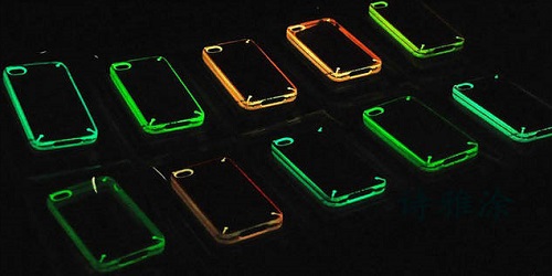

  熒光粉,俗稱夜光粉,通常分為光致儲(chǔ)能夜光粉和帶有放射性的夜光粉兩類。光致儲(chǔ)能夜光粉是熒光粉在受到自然光、日光燈光、紫外光等照射后,把光能儲(chǔ)存起來,在停止光照射后,再緩慢地以熒光的方式釋放出來,所以在夜間或者黑暗處,仍能看到發(fā)光,持續(xù)時(shí)間長(zhǎng)達(dá)幾小時(shí)至十幾小時(shí)。即便如此,網(wǎng)上很多人還是在問熒光粉跟夜光粉有什么區(qū)別。小編,從網(wǎng)上整理了一些資料,大家可以看看,僅供參考。
第一,夜光粉
  1.發(fā)光粉具有自動(dòng)吸收、儲(chǔ)存和發(fā)光的性能,吸收各種自然光(太陽光)、燈光等??梢姽獬掷m(xù)5-15分鐘,夜間或黑暗中可持續(xù)發(fā)光8-15小時(shí)以上,可無限循環(huán)使用。
  2.理化性能穩(wěn)定,環(huán)境適應(yīng)性強(qiáng),使用壽命長(zhǎng)。可在室外或惡劣環(huán)境下使用,能抵抗紫外線輻射??稍诟邷?+1000℃)和低溫(1-20℃)下使用,不發(fā)黑,不變質(zhì),耐化學(xué)腐蝕性能好。
  3.夜光粉產(chǎn)品規(guī)格:粒度(5um-200 μm)目數(shù)(100 -800目)和(1000 -2000目)
  4.如何使用夜光粉:不要與不透明材料混合,以免降低其發(fā)光效率。不能與含鈣、稀釋劑、含重金屬的助劑混合使用。不允許強(qiáng)力研磨,應(yīng)采用攪拌轉(zhuǎn)移法。
  5.發(fā)光粉在注塑擠出中應(yīng)用的注意事項(xiàng):
  a.夜光粉可與各種塑料注塑擠出,如PP、PE、PVC、PU、PS、ABS、TPR、EVA、尼龍、亞克力等。
  b.直接發(fā)射發(fā)光粉時(shí),應(yīng)加入適量的擴(kuò)散油(白蠟油)、擴(kuò)散粉滑爽劑等添加劑,使發(fā)光粉與塑料結(jié)合更均勻。使用好色母會(huì)使分散更加均勻,色母在使用前應(yīng)充分干燥。
  c.塑料材質(zhì)的底色以淺色、熒光色或透明色為主,發(fā)光效果比較好。
  d.塑料注射時(shí),夜光粉的推薦用量為總重量的2.0% ~ 20%,發(fā)光效果會(huì)因厚度和顏色而異。
