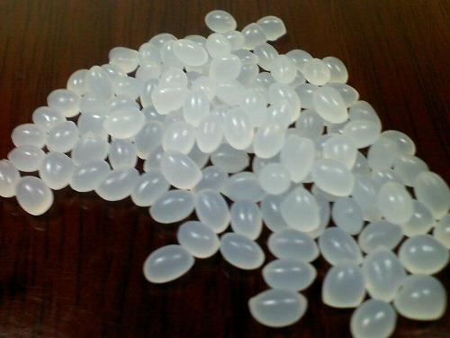

  1.聚丙烯通常被稱為100%膠水
  PP是較輕的塑料,密度0.9 ~ 0.91 g/cm3,比水輕,能浮在水面。PP顆粒呈乳白色,半透明蠟質(zhì),燃燒緩慢?;鹧嫔隙耸屈S色,中間是藍(lán)色,有一個燃滴?;鹧嫦绾?,有一股石蠟味。PP質(zhì)輕而硬,耐熱、耐腐蝕、耐疲勞性能優(yōu)異,韌性好(能承受幾萬次彎曲、折疊),PP制品容易老化。
  注:PP和PE(聚乙烯)特性相近,但PE密度為0.91 ~ 0.95 g/cm3,略高于PP,硬度略低于PP,在鑒別PP時要與PE仔細(xì)區(qū)分。

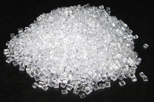

  2.苯乙烯(PS)俗稱硬膠
  純PS是一種硬而脆的無色透明的塑料,密度為1.05g/cm3,接近水的比重。PS燃燒速度慢,火焰黃亮、閃光、黑煙,熄滅后有一種特殊的氣體氣味;PS產(chǎn)品硬度高,脆性大,容易劃傷產(chǎn)生內(nèi)應(yīng)力開裂,可用手折斷(脆性破壞);PS產(chǎn)品表面光澤度好,沖擊強(qiáng)度低。

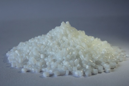

  5.POM俗稱賽剛
  聚甲醛(POM)是一種白色不透明的高密度顆粒材料,一般為1.42克/立方厘米,比水重。
  燃燒時火焰呈藍(lán)色,幾乎無色(無煙)。熄滅時有強(qiáng)烈刺激性的甲醛氣味(易流淚)。聚甲醛產(chǎn)品硬度高、剛性好、耐磨、強(qiáng)度高;產(chǎn)品表面光澤度好,手工成型有一種油膩感。聚甲醛是一種高剛性的工程塑料,其性能與金屬相似。
