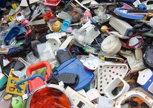

  廢塑料就是我們所說的再生材料,但是相對來說,廢塑料的整體性能和性能都不如新材料和經(jīng)過篩選的再生材料。但并不是所有的塑料制品都需要這樣的綜合性能。
  根據(jù)某一塑料制品的性能要求,只要在某一方面對單一屬性進(jìn)行加工,制造出相應(yīng)的塑料制品,就可以回收廢舊塑料,節(jié)約資源。
  廢塑料非常便宜,質(zhì)量不會有問題。然而,由于各種環(huán)境因素和人類行為,廢塑料的外觀呈灰色,甚至嚴(yán)重發(fā)黃。未經(jīng)處理生產(chǎn)的產(chǎn)品外觀暗黃,耐候性差,嚴(yán)重影響銷量。
  為了解決廢舊塑料生產(chǎn)的產(chǎn)品顏色暗黃、耐候性差等問題,大多數(shù)廠家會選擇添加各種添加劑來提高產(chǎn)品質(zhì)量。

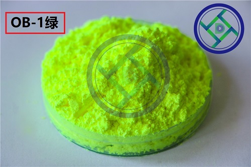

  市場上用于廢塑料制品的熒光增白劑種類繁多。一般廢塑料使用熒光增白劑OB-1,特殊情況下使用127或熒光增白劑OB。那么這三類廢塑料有什么特點(diǎn)呢?
  1.熒光增白劑OB-1價(jià)格親民,少量添加白度好。缺點(diǎn)是軟膠要小心使用。
  2.增白劑FP-127彌補(bǔ)了OB-1在PVC軟膠中的不足,更適用于PVC軟膠塑料。
  3.如果是透明塑料或者特殊塑料,就要考慮OB,因?yàn)镺B的相容性好,耐候性好,適用范圍廣。
