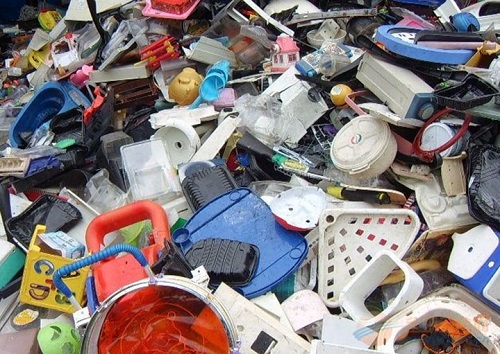

在我國(guó)回收塑料年產(chǎn)生量約1000萬(wàn)噸,加上每年進(jìn)口近500萬(wàn)噸,社會(huì)擁有量每年約1500萬(wàn)噸。這么龐大的數(shù)量,意味著巨大的商機(jī)。全新的塑料具備全面的性能,但其實(shí)很多塑料制品并不需要具備這么全的性能,往往只需具備幾種就可以了。再者,回收塑料的成本較低,可能只有全新塑料的十分之一甚至幾十分之一,在利潤(rùn)日漸下滑的塑料制造業(yè),簡(jiǎn)直是不敢想象。這些都充分說明了,回收塑料經(jīng)過合理的分類和利用,完全可以創(chuàng)造巨大的商業(yè)價(jià)值。
然而,回收塑料的再利用同樣會(huì)面臨著需要解決的難題,比如說黑色的塑料沒有光澤,白色的就是發(fā)黃暗沉等。其實(shí)這些問題都很好解決,只要在生產(chǎn)過程中添加少量的回收塑料增白劑就可以了。

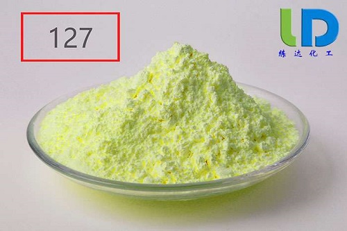

回收塑料本身追求的就是節(jié)約成本,所以回收塑料在選擇熒光增白劑的時(shí)候也要根據(jù)自身的需要來(lái)選擇,練達(dá)化工認(rèn)為不必追求更白更亮更強(qiáng),只要合適就是較好的。塑料用的熒光增白劑種類比較多,但是較常用的是熒光增白劑OB,熒光增白劑OB-1,熒光增白劑127,這三款。熒光增白劑OB是萬(wàn)精油,價(jià)格也是這三款中較高的,常用于一些******的塑料和透明軟質(zhì)塑料;熒光增白劑OB-1的特點(diǎn)是耐高溫,所以如果是高溫塑料加工,首推OB-1;較后的熒光增白劑127白度好,價(jià)格便宜,但是耐遷移性不強(qiáng),所以適用于哪種一次性的塑料制品。
