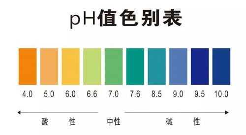

3、酸堿度的影響:不同PH值的增白浴將直接影響到熒光增白劑的化學穩(wěn)定性和溶解度。對紡織品的熒光增白來說,要特別注意增白浴的pH值與纖維親和力的關系。pH值對離子型熒光增白劑的吸光度影響較大。陽離子型熒光增白劑在pH>9時吸光度明顯下降,而陰離子型熒光增白劑在酸性條件下吸光度急劇下降。
