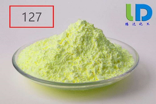

熒光增白劑的應(yīng)用較為廣泛,那大家知道在使用它時(shí)應(yīng)該注意什么嗎?增白劑生產(chǎn)廠家練達(dá)化工為大家列出以下幾點(diǎn)。
一、熒光增白劑的增白效果
增白效果常用白度表示,它除了與熒光增白劑的添加量有關(guān)外,還與樹脂的相容性及塑料的耐光性有關(guān)。相容性好、耐光性好的熒光增白劑其增白效果好且持久。檢驗(yàn)熒光增白劑增白效果的較直接有效的方法是進(jìn)行小樣實(shí)驗(yàn)。
二、熒光增自劑的用量
熒光增白劑的用量常用其相對(duì)于塑料質(zhì)量的百分?jǐn)?shù)表示。熒光增白劑在塑料中的用量與其化學(xué)結(jié)構(gòu)、分散度以及塑料配方中的增塑劑或其他添加劑的性質(zhì)有關(guān)。熒光增白劑的用量一般為0.05%~0.1%(對(duì)塑料重),對(duì)于超白品種,用量可達(dá)0.5%(對(duì)塑料重)或更多;對(duì)于透明塑料,其用量則為上述用量的1/100~1/10。合適的用量應(yīng)通過小樣試驗(yàn)來確定,以滿足應(yīng)用要求為原則,并不是在什么情況下熒光增白劑的用量越多增白效果越好,而是有一定的濃度較限,超過某一較限值,不但沒有增白效果,甚還會(huì)出現(xiàn)發(fā)黃現(xiàn)象。過高的熒光增白劑用量還會(huì)引起不相溶,發(fā)生遷移現(xiàn)象,抗老化性能降低等。
增白劑生產(chǎn)廠家練達(dá)化工建議采用兩種或兩種以上不同的熒光增白劑復(fù)配,如選擇合適,會(huì)使洸光譜變寬,其熒光強(qiáng)度增強(qiáng),達(dá)到增效的目的,同時(shí)改善其應(yīng)用。
三、塑料配方中顏料對(duì)增白效果的影響
由于熒光增白劑的作用是將紫外光轉(zhuǎn)化為可見藍(lán)光或紫光,因而對(duì)熒光增白劑本身影響較大的就是那些能吸收紫外光的成分,即白色顏料和紫外光穩(wěn)定劑。白色顏料中的鈦白粉由于能吸收紫外光中的380nm光波,若存在于塑料制品中就會(huì)降低熒光增白劑的增白效果。由于不同晶型的鈦白粉對(duì)380mm光波的吸收量不同,銳鈦型只能吸收40%380nm的光;金紅石型則可吸收90%,如果將鈦白粉與熒光增白劑合用,應(yīng)選用銳鈦型鈦白粉并適當(dāng)增加熒光增白劑用量。
四、紫外吸收劑的影響
紫外吸收劑能吸收紫外光,從而降低熒光增白劑的增白效果。熒光增白劑的作用取決于配方中其他顏料和紫外光吸收劑的性質(zhì)。所以在使用熒光增白劑的制品中,較好選用不變色的組胺類光穩(wěn)定劑。如果一定要用紫外吸收劑的話,應(yīng)適當(dāng)增加熒光增白劑的用量。
五、其他影響因素
1、熒光增白劑的劑型
國內(nèi)已有熒光增白劑色母粒,使用起來比一般的粉狀熒光增白劑產(chǎn)品方便得多,并且效果好,如果沒有特殊的要求宣選用熒光增白劑色母粒增白。
2、機(jī)械設(shè)備
使用熒光增白劑時(shí),所用的機(jī)械設(shè)備(如滾筒、磨等)******十分潔凈,微量的紅色或黃色等雜色顏料將大為減弱甚至消除熒光增白劑的增白作用,因此應(yīng)特別注意。
