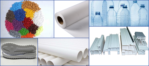

塑料行業(yè)在我國的生產(chǎn)類別也算比較大的一個分類,大多數(shù)的塑料廠家都分布在河北,山東,廣東,福建,河南等地區(qū)。近年來隨著國內(nèi)環(huán)保的原因,原材料比較短缺,加上貿(mào)易戰(zhàn)的影響,塑料廠家生產(chǎn)的成本也越來越高,所以很多廠家都選擇使用一些再生塑料來降低成本。既然要使用回收料的話,產(chǎn)品的外觀與質(zhì)量做出來就不如全新料的好,影響產(chǎn)品的銷量。
塑料熒光增白劑就是塑料常用的一種添加劑,主要解決回收料做出來的產(chǎn)品白度、亮度、鮮艷度不夠的問題,以很少的成本改善產(chǎn)品的外觀,讓其達到接近新料的效果。下面練達化工就跟大家簡單介紹一下選購及添加塑料熒光增白劑時應該注意的問題。
