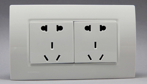

在塑料的眾多分類中,PET塑料的應(yīng)用較為廣泛,主要應(yīng)用于電子電器方面,例如電氣插座、斷電器外殼、開關(guān)、排水管接頭等等。這些應(yīng)用中,大部分產(chǎn)品以白色居多,那產(chǎn)品外觀不夠白亮就成了很多PET廠家所苦惱的問(wèn)題了。不妨用用PET塑料熒光增白劑來(lái)解決這一問(wèn)題。
