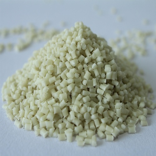

  在生活中,我們對于尼龍的印象,可能是漁網(wǎng),是尼龍繩,是其他的化纖制品。然而,尼龍的應(yīng)用早已超過了,我們的認(rèn)知范圍,比如說很多注塑類的產(chǎn)品也是尼龍。尼龍注塑由于原材料和加工工藝的問題,容易產(chǎn)生發(fā)黃和色澤暗淡的問題。這個時候往往需要添加熒光增白劑進(jìn)行增白增亮。
  熒光增白劑的種類很多,像塑料增白劑就有OB,OB-1,127,ER,KCB,KSN等等。那么哪一種熒光增白劑更適合尼龍注塑呢?在這里,我們先要了解一個概念“分解點”。熒光增白劑都有分解點,也就是溫度的只要達(dá)到了分解點,熒光增白劑就失去了作用,而且還會因為產(chǎn)生的灰燼造成發(fā)烏發(fā)灰的情況。普通增白劑的分解點在200℃左右,而尼龍的加工溫度起步就是280℃,直接淘汰了大部分的增白劑。
  練達(dá)熒光科技開門見山,直接推薦大家使用熒光增白劑OB-1。增白劑OB-1的分解點高達(dá)360℃。即便尼龍的加工溫度到了300℃,也是游刃有余。而且增白劑OB-1的耐候性較好,白度高,更重要的是價格便宜,只有OB的二分之一,KCB的三分之一。
